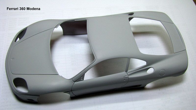

primeira demão de primer para trabalhar a carroceria
após secar um trabalho de lixa nas linhas de injeção e o pior é umas ranhuras da carroceria, parece um ressecado

isso parece ser reação do primer com o plastico,ele deu uma leve enrugada.

pode ser sim, diluí bastante o primer para esta aplicação

Tenho esse kit, pelo que observei isso já vem como marca do molde, mal polido. O primer bem diluído penetra no plástico e apresenta esses defeitos de fabricação.

Mais um projeto bacana. Eu uso acetona pra retirar cromados e tinta e nunca deu problema. Esse enrugado parece reação do thinner, isso eu já fiz em alguns kits, Mad

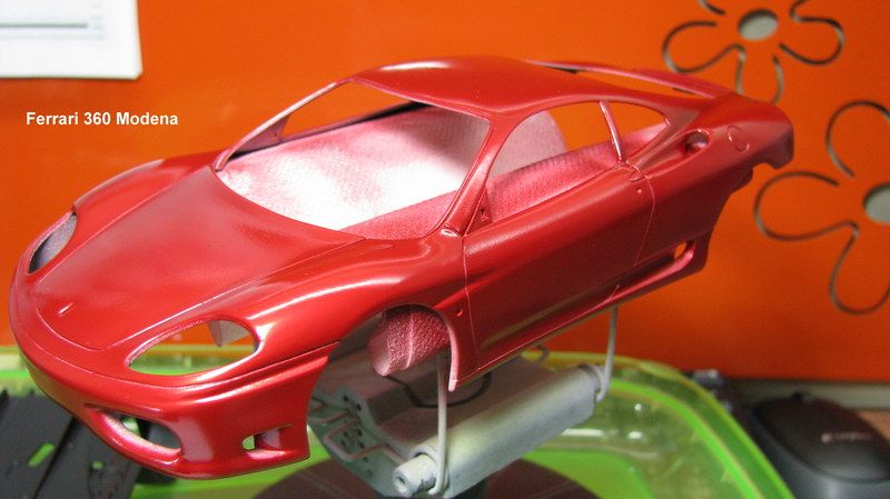

Após várias correções e aplicações de primer na carroceria parei.
Acho que foram quatro lixas e novas demãos, não ficou bom mas acho que é o melhor na condição da carroceria, muito da qualidade Revell.

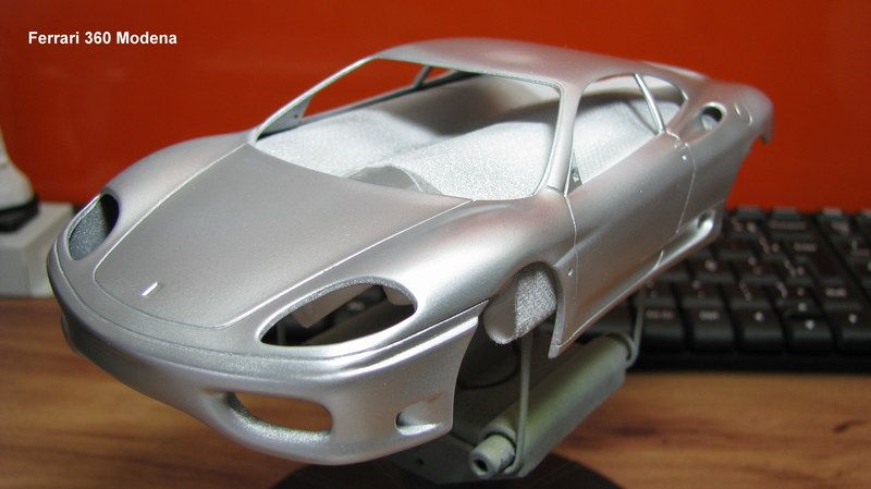

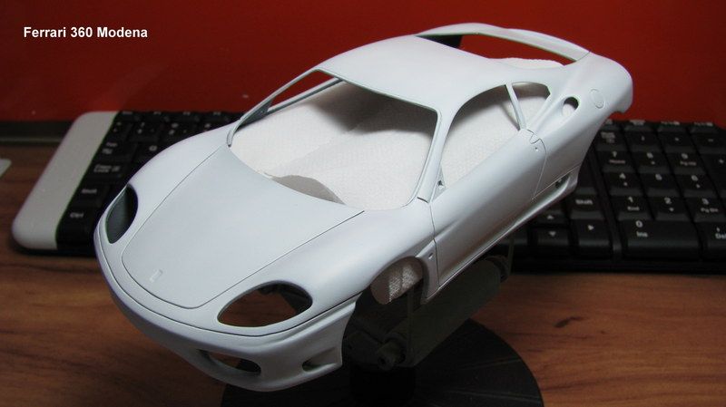

Desta vez iniciei a pintura pela carroceria, sempre acompanhei o manual.
Três demão de branco poliéster.
Base prata com quatro demãos.
Vermelho (algo como clear red) para finalizar a pintura. Foram 7 demãos (acho) para chegar no tom, esta tinta já utilizei no F2007.
MensagemAssunto: Re: Ferrari 360 Modena - 12.08.2015 concluído   Dom 10 Maio 2015, 18:07
Fala Alcides!
Que trabalheira hein, mas vai valer a pena, pois vai ficar com uma profundidade incrível!
Sigo acompanhando
MensagemAssunto: Re: Ferrari 360 Modena - 12.08.2015 concluído   Ter 12 Maio 2015, 08:34
Bela cor Alcides.

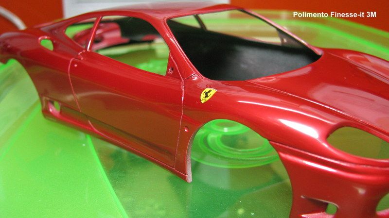

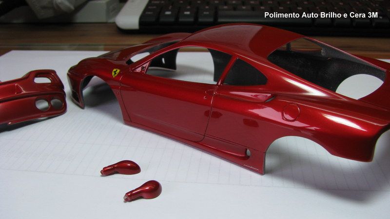

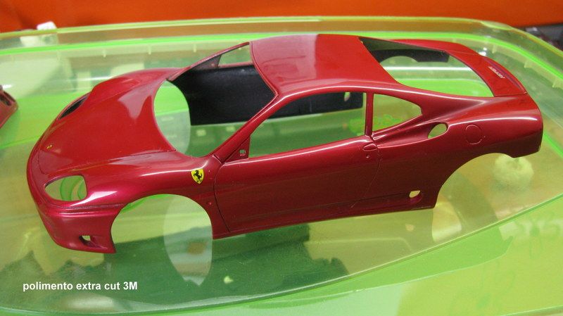

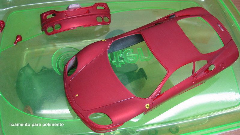

Agora para retomar o projeto o polimento.
Lixa 2.000, 2.500 e 3.000.
Uma dica que vi, não sei mais aonde para creditar, as bordas das lixas 2000 e 2500 foram rasgadas com os dedos e isso reduziu muito riscos mais profundos que ficam depois do polimento.
Polimento 3M com Extracut, Finesse-it, cera e Auto Brilho.

MensagemAssunto: Re: Ferrari 360 Modena - 12.08.2015 concluído   Qua 15 Jul 2015, 23:30
Alcides,
Gostei muito da sua pintura e polimento, nas fotos temos um diferença da cor no último polimento, a razão e a cera autobrilho da 3M?

MensagemAssunto: Re: Ferrari 360 Modena - 12.08.2015 concluído   Qui 16 Jul 2015, 00:13
Gerson escreveu:
Alcides,
Abraços,
a diferença é de iluminação, nas primeiras tem moradores iluminação por trás na bancada o que deixa as fotos mais claras

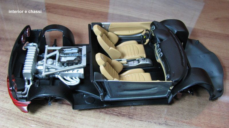

MensagemAssunto: Re: Ferrari 360 Modena - 12.08.2015 concluído   Dom 09 Ago 2015, 19:41

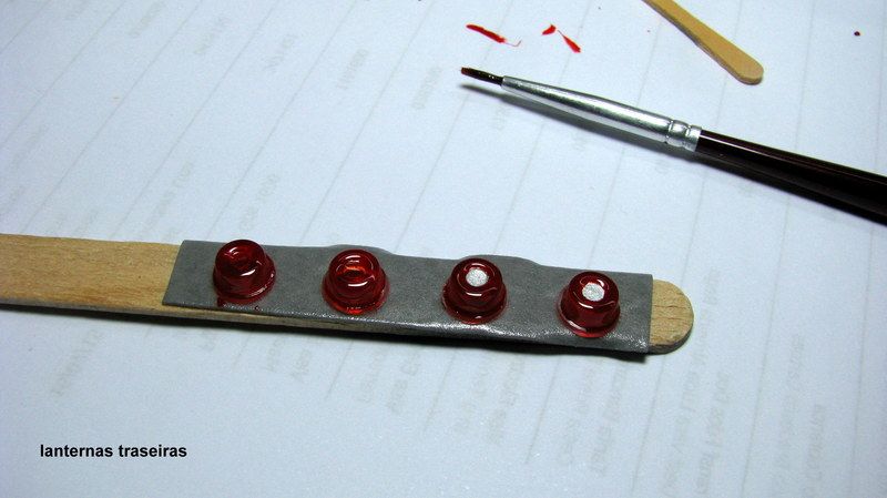

Pintura das lanternas traseiras.

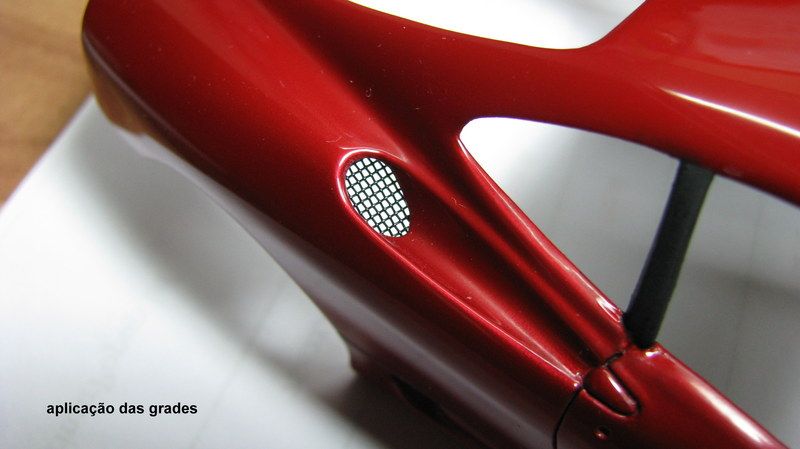

Montagem das grades de ventilação.

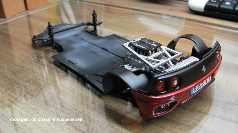

Montagem do chassi, motor e suspensões.

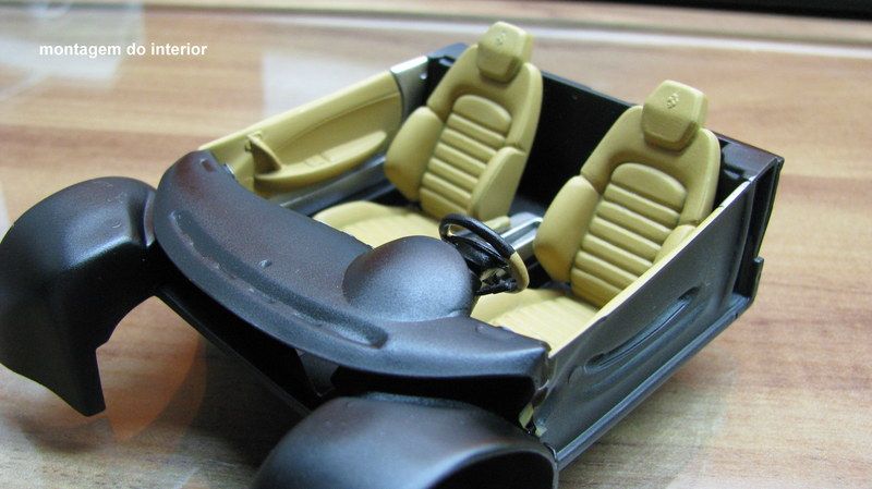

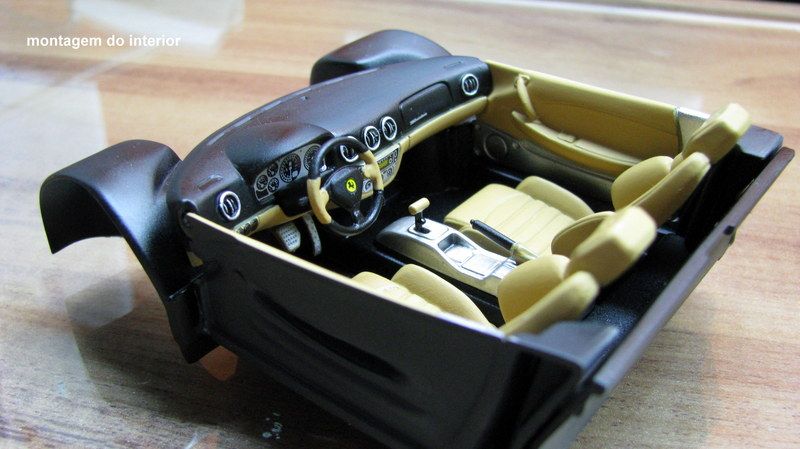

Montagem do interior.

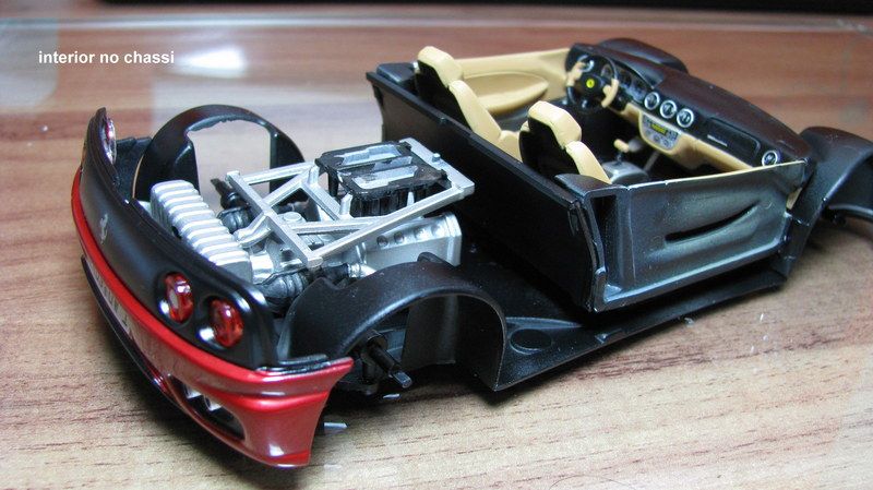

Montagem do interior no chassi.
Montagem dos aros e pneus no chassi.
