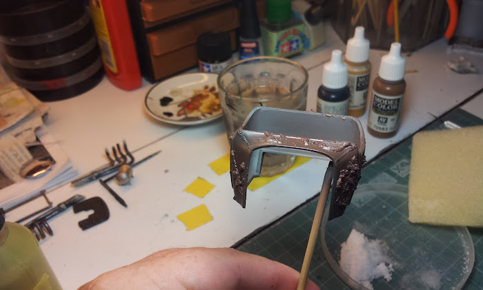

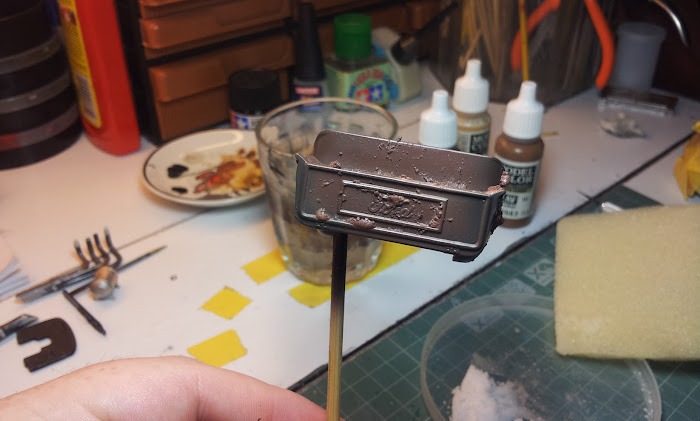

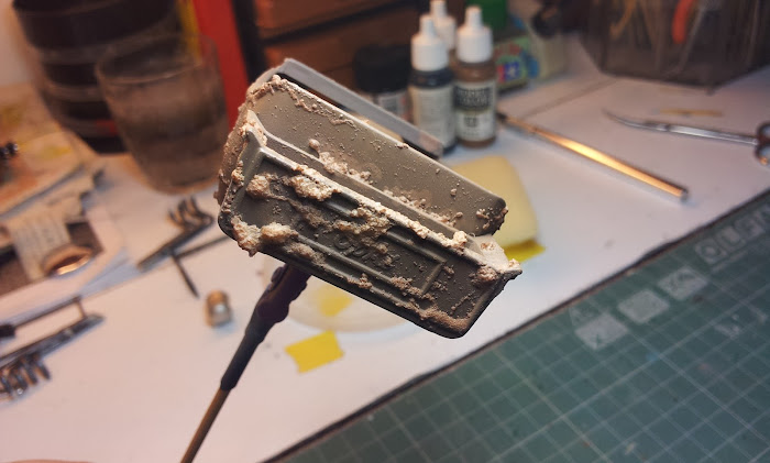

Agora começa o processo de pintura da carroceria. Depois do primer, passei preto nos cantos e apliquei a primeira camada de sal. O sal passei com uma esponja molhada em água, e deixei secar bem na estufa.

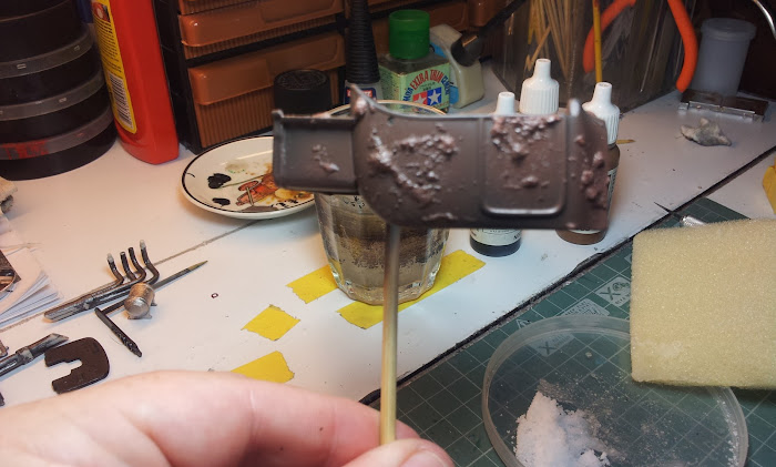

Aqui com a primeira mão de tinta sobre o sal. Isei um tom de marrom mais escuro.
Tinta seca e kit lavado, este foi o resultado....
Agora a segunda camada de sal e um tom mais claro de marrom.
Segunda camada lavada. Notem que o resultado já começa a aparecer.

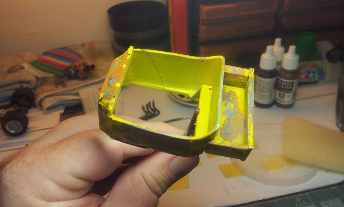

Agora mais sal e tinta laranja....
Terceira camada lavada.

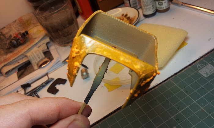

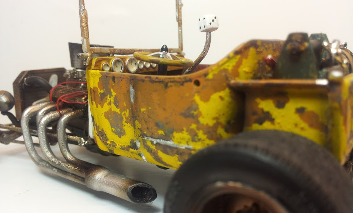

Taquei uma camada bem generosa de sal e cobri por completo com a cor que o carro "teoricamente" teve um dia, que nesse caso foi o amarelo.
Agora já pronto e lavado. Curti bastante o resultado....
Deste angulo dá pra ver que fiz como se tivesse uma marca de solda na lateral. Também fiz o mesmo procedimento na frente, na parte de cima próximo ao painel. Para isso, apliquei uma camada de massa putty, com máscara bem fina, e depois de remover a máscara, fiz linhas com uma agulha para simular os pingos de solda.

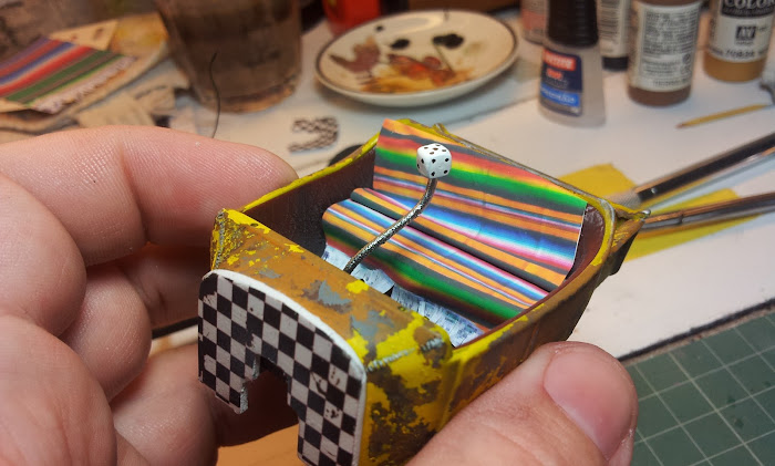

Alisei o corta fogo para aplicar o decall quadriculado.
Pintei o interior com um vermelho bem escuro e fiz o sombreamento com preto. O assoalho ficou preto mesmo.
Corta fogo colado, e decall aplicado.

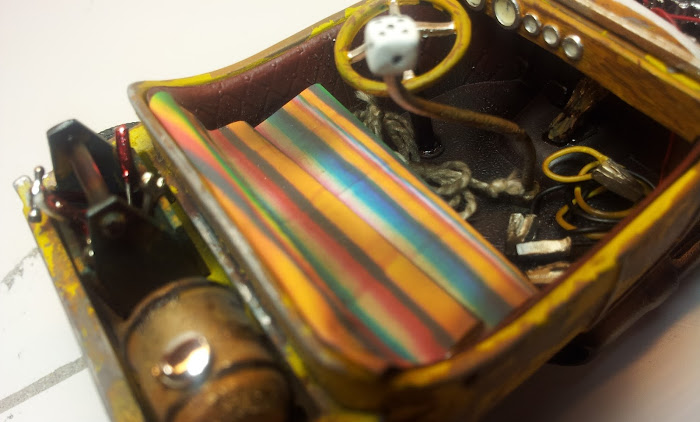

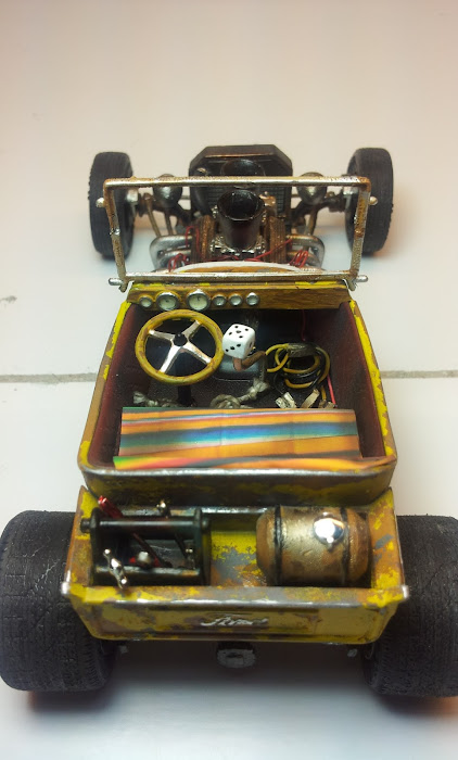

Manta mexicana para o banco. Imprimi em papel de vinil, pois ele é bem maleável e as dobras ficam perfeitas.
O kit vem com a manopla do câmbio quadrada...merecia ser um dadinho.

Agora o resultado final, espero que gostem!!!
